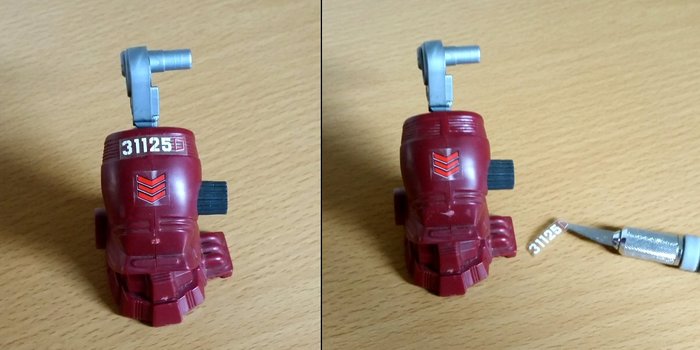

Décoller des stickers déjà posés
Par expérience, on a tous eu des Zoïds avec des stickers de travers, qui rebiquent aux coins, ou posés partout sauf là où ça devrait être… et bien ils se décollent pas trop mal, en fait ^^ Surtout les stickers transparent, étant plus solides. Si un coin ne colle plus, ça aide, il suffit de décoller doucement, en d’aidant d’une lame par exemple.
Pour les autres stickers, style papier, c’est un peu plus délicat. Une fois sur 2, un peu de colle et de papier restera sur votre Zoïd. Mais tant que la couche imprimée reste intacte, pas de panique, on pourra recoller.
S’il reste un tout petit résidu de colle sur le Zoïd, vous pouvez le retirer simplement en grattant avec votre ongle, ou si ça accroche un peu plus, un chiffon humide, ou enfin… de l’eau de Cologne : ça sent un peu, mais c’est sans solvant, donc pas de risque de faire fondre votre Zoïd ;)
Une fois décollé, profitez-en pour couper les contours inutiles avant de le remettre proprement. Ci-dessous un exemple avec une jambe d’un Red Mammouth :
Jambe d'un Red Mammouth - Stickers mal collé et on voit trop les bords -> on va retirer...

Ci-dessous, suite de l’exemple avec la jambe de Red Mamouth :
... on coupe le sticker avec le N° en 2. Puis on repose le tout proprement. Même opération avec le triple chevron.

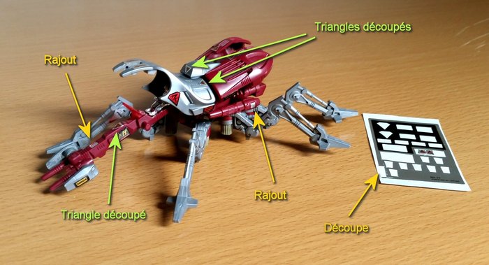

Utiliser les planches de stickers vides
Souvent elles sont jetées… à tord ! Car les « restes » d’une planche de stickers, ça peut toujours servir. Je parle là uniquement des petites avec fond argenté ou noir.
Déjà, cela peut servir en remplacement pour des stickers très basiques.
Le cas probablement le plus basique : la bande argentée autour des bras d’un HellRunner. Ce n’est qu’une bande de 2cm environ par 1mm. Rien de plus. Donc il est très facile d’en refaire une ou plusieurs à partir des côtés d’une plaque de stickers.
Mais ça peut surtout servir pour des petits rajouts personnalisés. Un exemple ci-dessous avec ce Scarab où j’y ai rajouté un carré argenté sur chaque arme latérale, et un rectangle sur l’avant de la trompe, dans un creux, où ça s’y prêtait pas mal. Des petits rajouts discrets, et sans en faire de trop non plus, c’est inutile de surcharger votre Zoïd ;)
Un Scarab, avec des petits ajouts discrets et des stickers retaillés
